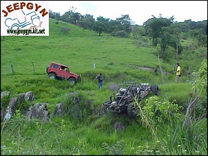

    Vou consultar os classificados e procurar um para o meu. Uma coisa que o pessoal tem utilizado por aqui é o bloqueio manual, onde vc tem duas alavancas de freio de mão das rodas traseiras. É muito útil para indoor, pois aumenta em muito a velocidade nas curvas.
    Um amigo meu que fez uma gaiola 4x2, tem e ele funciona bem na trilha para subidas lentas, mas não funciona quando vc precisa enfiar o pé.
    Vai ai uma foto da aranha do menino para vc dar uma olhada. Detalhe, a ordem das fotos ficou invertida.
