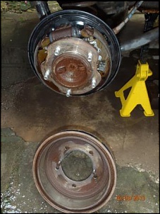

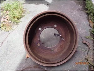

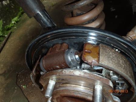

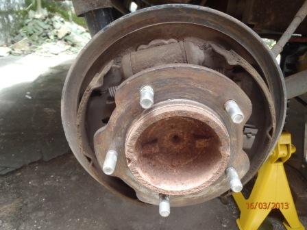

    É mais provável que o problema esteja no freio traseiro. É bom verificar o quanto antes, pois além de perigoso, rodar com umas das rodas "agarrando" é prejuízo na certa.
    resolvi verificar e manutenir o freio traseiro, principalmente após alguns relatos de freio agarrando.
    O freio dianteiro já havia sido desmontado para troca das pastilhas, mas o freio traseiro ainda não havia visto.
    Pois bem, após olhar manual de manutenção da Tracker, adquiri 2 parafusos 8mm com cabeça sextavada 13.
    Tinha de 2 tipos: um menor, com a rosca na ponta e um maior, com 14 cm e todo rosqueado. Comprei o segundo, mas me arrependi, pois grande empena com facilidade. Pode-se cortar tb.
    Para retirar o tambor deve-se usar estes 2 parafusos (foto 1).
    É uma verificação muito rápida e fácil de fazer. Demora mais retirar a roda.
    Após retirar o tambor, verifica-se o estado do sistema. No meu caso, estava muito sujo, com pó de sapata e areia.
    Passei a pressurizadora no tambor, nas sapatas e cilindro. A diferença entre o antes e o depois é considerável.
    Pode-se observar que as borrachas do cilindro e as demais peças estão em muito boas condições.
    Passei um lubrificante nas partes móveis, tendo o cuidado de não pegar nas sapatas.
    O meu não estava travando, mas pelo menos agora eu sei como estão os freios traseiros.
    Eu fiz tudo, incluindo a saída para comprar os parafusos, em menos de 1 hora.
    Cuidados importantes:
    1) utilizar um cavalete. Não tentar fazer o serviço utilizando somente o macaco;
    2) calçar o veiculo;
    3) soltar o freio de mão antes de colocar os 2 parafusos. Ele impede a retirada do tambor e se forçar, pode-se quebrar o parafuso ou alguma peça lá dentro;
    4) após a montagem, deixar o carro em ponto morto. Fazer teste de giro antes e depois da limpeza, para ver a diferença de barulho ao girar a roda.

    Boa noite. O amigo teria fotos que pudesse mostrar as molas e o regulador que fica separando as sapatas. Comprei uma tracker porém não tinha nada nos tambores imagine. Estou comprando as peças. Desde já obrigado.
