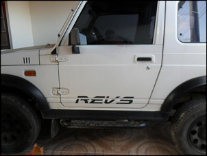

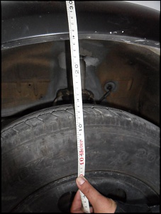

    entao fotos atualizadas medida real 25,5 cm dianteiro e 28,5 traseiro. foto 1 dianteiro foto 2 susp dianteira foto 3 traseiro foto 4 susp traseira foto 5 lateral
    Miniaturas de Anexos Miniaturas de Anexos Altura Samurai 97 original-sam_1425.jpg   Altura Samurai 97 original-sam_1426.jpg   Altura Samurai 97 original-sam_1428.jpg   Altura Samurai 97 original-sam_1430.jpg   Altura Samurai 97 original-sam_1432.jpg
