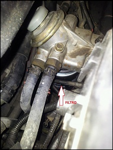

    O Próximo Passo é a troca do Filtro de COMBUSTÍVEL "DIESEL".
    Que fica na parte da frente do motor do lado direito, se caso vocês não tiverem todas as ferramentas como chave de corrente para remoção do filtro e uma bancada para prender o filtro como no meu caso que estava muito apertado, é melhor levar numa loja que faz troca de óleo e filtro que eles trocam para você, pois como eu falei depois que eu comprei o filtro de Diesel eu achei bem mais barato e já com a troca grátis na loja, pois la eles sabem como fazer o procedimento para tirar o ar do sistema após a troca do filtro.
    Bom abaixo vou colocar a foto do filtro para quem queira efetuar a troca em casa.
