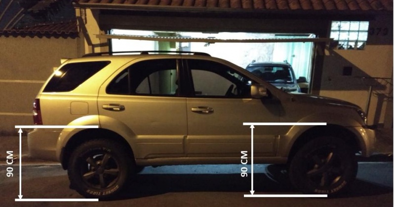

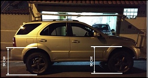

    Pessoal levantei a suspensão da minha Sorento e coloquei pneu maiores gostei do resultado segue uma foto não muito boa porque tirei agora a noite.Kia Sorento-carro.jpg
    Qual a medida dos pneus? Ficou parruda.
    Exagerei no tamanho do pneu coloquei 265/70 R15 mas tive que cortar um pouco o parabarro dentro do paralama mas o carro ficou muito bacanaKia Sorento-img-20181127-wa0009.jpg
