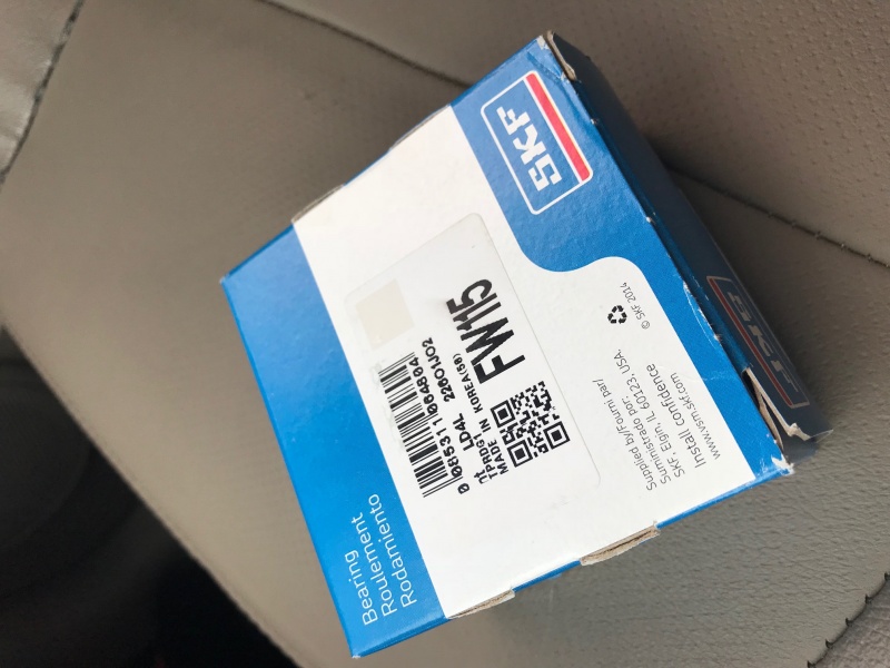

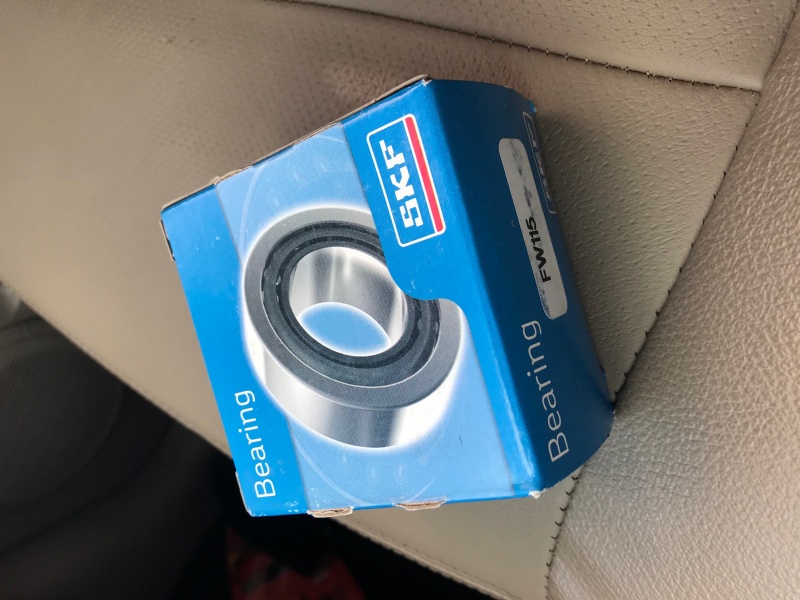

    Citação Postado originalmente por RValle Ver Post
    Comprei por R$ 178,00 SKF made in Korea. Aqui em Porto Alegre mesmo, na Sul Rol Coml. e Distribuidora, na Farrapos, 3690. Falem com Charles lá. Cara muito gente boa.
    Anexo 560361Anexo 560362
    Depois vou levar na Korea Motors, na Av Brasil, 233. Se alguém da região já levou lá e puder dar feedback, agradeço. São de ex funcionários da concessionária da Kia aqui.
    Rogério,
    Já fez a troca deste rolamento? Sabes o código do retentor?

    Olá Marcio,
    No meu caso, é da roda dianteira. No catálogo mostra um retentor só para as versões 2WD, acho estranho não ter nas 4x4. É um retentor simples.
    Apareceu uma folga, certamente reflexo de um buraco que peguei em uma viajem para Foz do Iguaçu... Na hora, achei que tinha destruído com tudo....de tão forte que foi a pancada.
