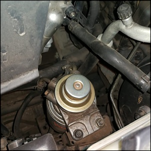

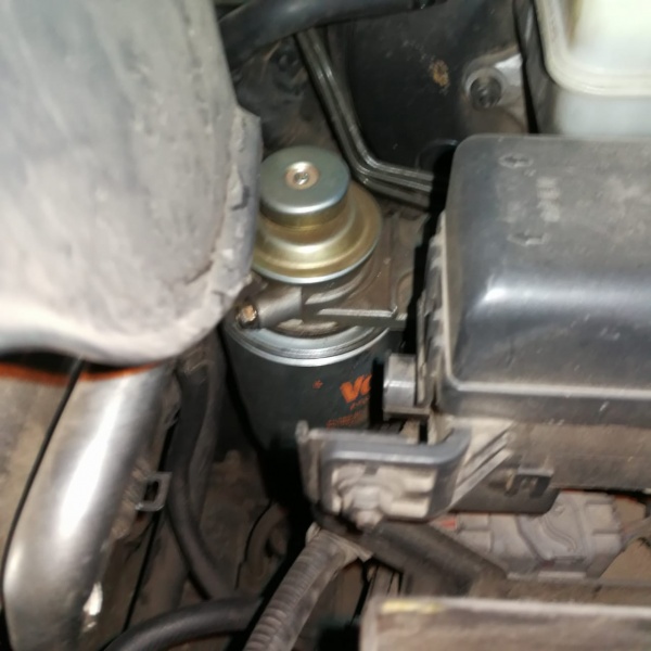

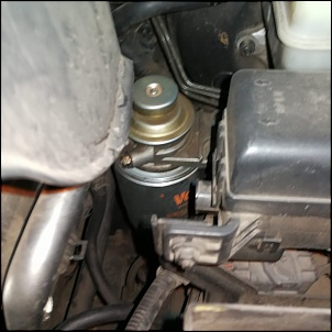

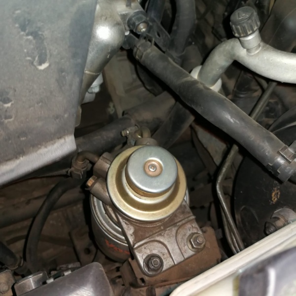

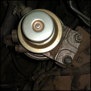

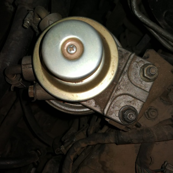

    No grupo do whatsapp tem um rapaz que passou uma informação interessante. Ele teve os famosos apagões quando tentou uma ultrapassagem. Ele informou que trocou o cabeçote do filtro de combustível pelo modelo do Bongo, que encaixa perfeitamente na Sorento. E com isso eliminando o sensor de água dos filtro. Ele diz que o filtro é mais barato e mais robusto que da Sorento. E diz ele que sem o sensor de água ele não teve mais apagões.
    Bom.. não sei se procede isso. Mas fiquei muito curioso.

    Sorento de 140cv ou de 170cv? As Sorentos de 170cv têm um termostato na lateral. Será que essa adaptação não pode causar algum tipo de interferência no sistema de alimentação do diesel?
    Pois é....também faço esta pergunta. Certamente não foi a supressão do sensor de água que fez para os apagões, mas sim algum defeito no cabeçote.
    Como não gosto de adaptações, somente faria em caso de não conseguir o cabeçote original.

    A Sorento dele é 170 CV ele fez essa adaptação por indicação do mecanico com essa adaptação isolou o sensor de agua mas segundo ele depois disso o carro nunca mais apresentou o apagão ele está com essa adaptação já tem uns 3 anos
