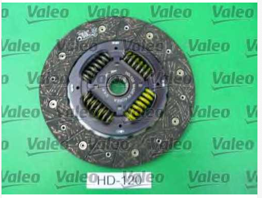

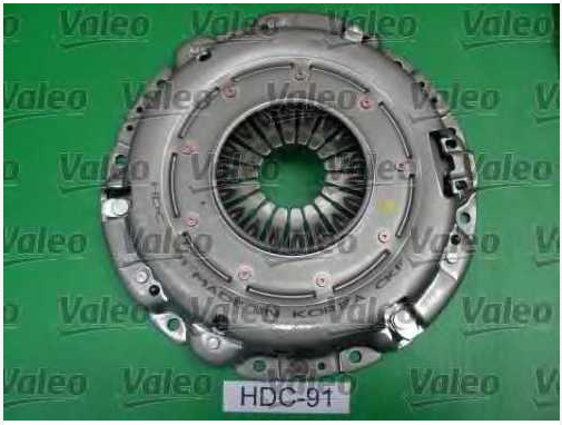

    Pesquisei no celular mesmo....e este código é o mesmo das peças que tenho. O disco tem molas? O platō não tem um anel no meio?
  • #3255
    02/02/2013
    Natal/RN
    61
    Agradecimentos: 5
    Citação Postado originalmente por ffsias Ver Post
    Sim. O disco tem molas.
    O platô não tem o anel no centro (já vi desse modelo), só as molas que o colar aciona para liberar o disco de embreagem.

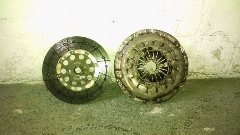

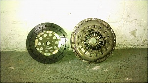

    Então está errado. O modelo das peças são estes (estes aqui da 140 MT daqui), para volante bi-massa:
    Recebi resposta do fornecedor informando para devolver as peças que ele irá devolver o dinheiro.
    Obrigado pelas respostas.
