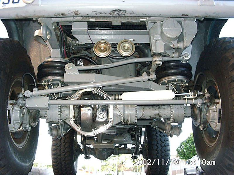

    Estou montando um jipe e comprei uma dir de landau, gostaria de saber se alguem tem fotos da adaptação. Vou colocar um 4.9i no jipe e ele ja veio com bomba hiraulica, qual sera q fica melhor.

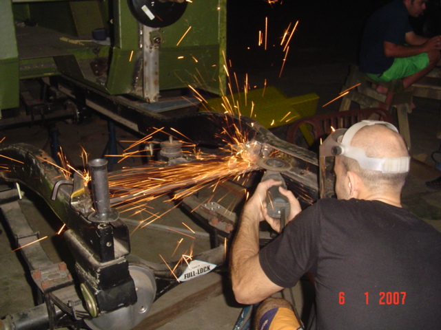

    Rapaz, desde que entrei pro fórum vejo essas fotos e nunca tinha percebido que o formato dessa caixa do landau é muito parecido com a DH de S10 que poracaso estou adaptando no meu CJ6, revendo essas fotos acabo de ter uma nova idéia de como confeccionar o suporte de fixação da caixa ao chassi.
    E pra provar que é verdade abaixo vai uma foto do trampo que acabei de fazer agora comecinho da noite. Abrindo espaço no chassi pra nova DH.

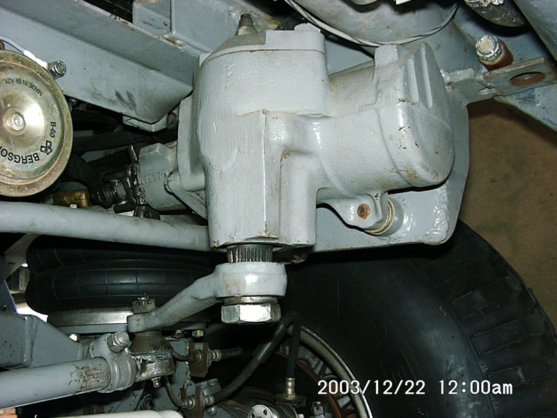

    mais umas fotinhos aí pra ajudar... esse jeep tem feixes originais, pra referência.
    essa aí eu coloquei no jeep dum colega aqui, mas pro meu eu to bolando um sistema pra caixa ficar mais alta, na lateral ou até mais alta que a longarina, com o pitman passando logo abaixo da mesma. Vai levar uns dias ainda pra chegar lá, mas se der certo eu posto fotos depois. Na verdade talvez eu até bote o pitman pra frente, fabricando uma caixinha com duas engrenagens na coluna, tudo vai depender do espaço que sobrar por ali. Oque vcs acham?

    que é gambi é, mas... se for beeem feitinho
    devaneios mecânicos fazem parte ... mas numa dessas é uma opção pra alguém sei lá, que queira botar a caixa dentro do cofre...
    ali nas fotos é spoa sem high-steer sim, mas isso porque o dono do jeep é cabeça dura pacas e não quer saber de mudar o lugar das barras, juro que tentei convencer. Mesmo assim, ja faz uns 3 anos que eu instalei essa dh, nunca deu nenhum problema. A única coisa que eu acho é que da maneira que está colocada ali, e no jeep do Leopoldo, ela fica muito exposta em baixo do jeep, por isso quero inventar um esquema mais pra cima, no teu caso Elmer, que também vai usar forte o jeep, não pensou em nada parecido?
