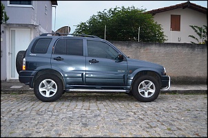

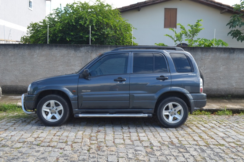

    Essa semana eu fiz o lift 1” utilizando os calços do caminho das pedras 4x4 (sugestão do MundoOutdoor), porém desbastei os dianteiros até ficarem com 18mm, os traseiros eu mantive em 25mm.
    O resultado pode ser visto nas fotos e nas medidas abaixo:
    Foto antes do lift:
    Foto após o lift:

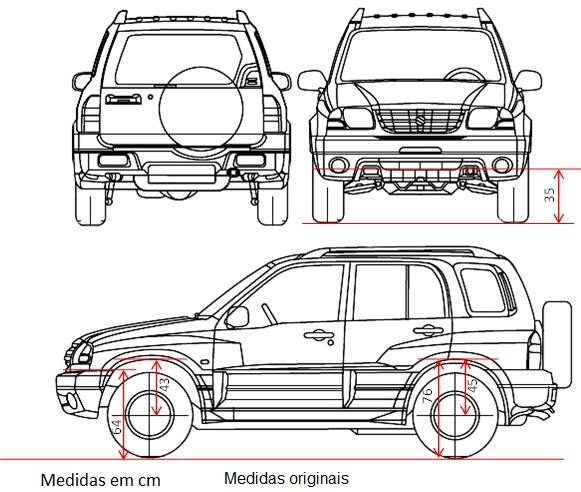

    Eu medi o carro para comparar a altura do antes e depois do lift:

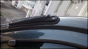

    Pessoal, consegui um resultado satisfatório para o acabamento de borracha da antena da tracker.
    Achei um perfil de borracha em forma "L" utilizado para colocar vidros em janelas de alumínio. Eu fiz o acabamento simplesmente folgando a antena e prensando o perfil de borracha com a mesma. Só não consegui colocar em todo o perímetro, pois a curva em baixo estava difícil de fazer e estava com pouco tempo. Mas assim que tiver um tempinho vou pegar outro pedaço de borracha e tentar novamente.
    Seguem fotos para ilustrar:
    Visualmente ficou bom.

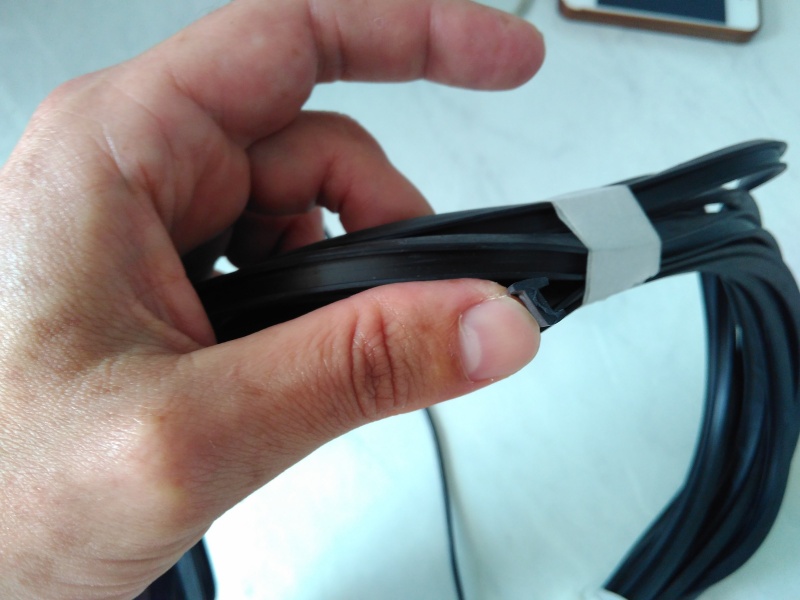

    Pessoal, bom dia.
    Minha tracker estava com as borrachas dos para-barro e borrachões das portas ressecadas.
    Resolvi arriscar e comprei a borracha que vende no mercado livre (http://produto.mercadolivre.com.br/M...tracker-gm-_JM). A mesma não é original do carro, na verdade parece alguma borracha de acabamento de vidraceiro e não vem com dupla face para colar no carro. A quantidade enviada, apesar de ter comprado somente para 01 lado, é suficiente para todo o carro (acho que essa borracha deve ser tão barata pro vendedor que ele não faz questão ).
    O resultado ficou bom, eu iria trocar apenas as que estavam ruins, mas acabei substituindo todas, até para ficar uniforme. Eu acho que quem está apenas com as borrachas ressecadas, não vale a pena trocar. Pra quem está com outras avarias, eu recomendo.
    Seguem fotos:
    Detalhe da borracha nova lado esquerdo e a velha do lado direito:
    Idem foto anterior
    Detalhe do perfil da borracha
    Espero ter ajudado.
