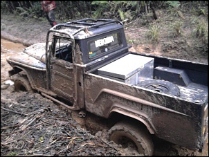

    Ricardo, ja tive essa configuração em uma F-75, motor 6cc opala alcool e caixa 5m do chevette com reduzida willys, no começo tive um pouco de medo de quebrar a caixa, mas andei com ela 1 ano e meio em trilhas pesadas e nunca tive problemas, fica bom na estrada e na trilha e tem a vantagem de ser um cambio barato.

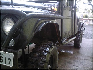

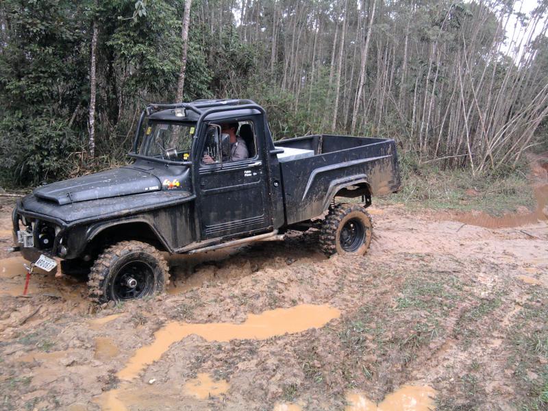

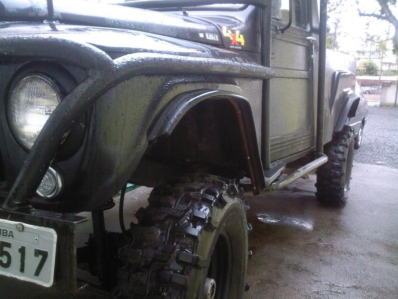

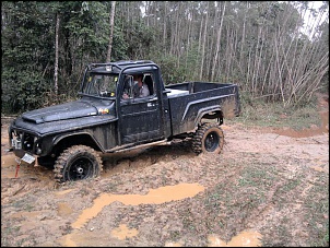

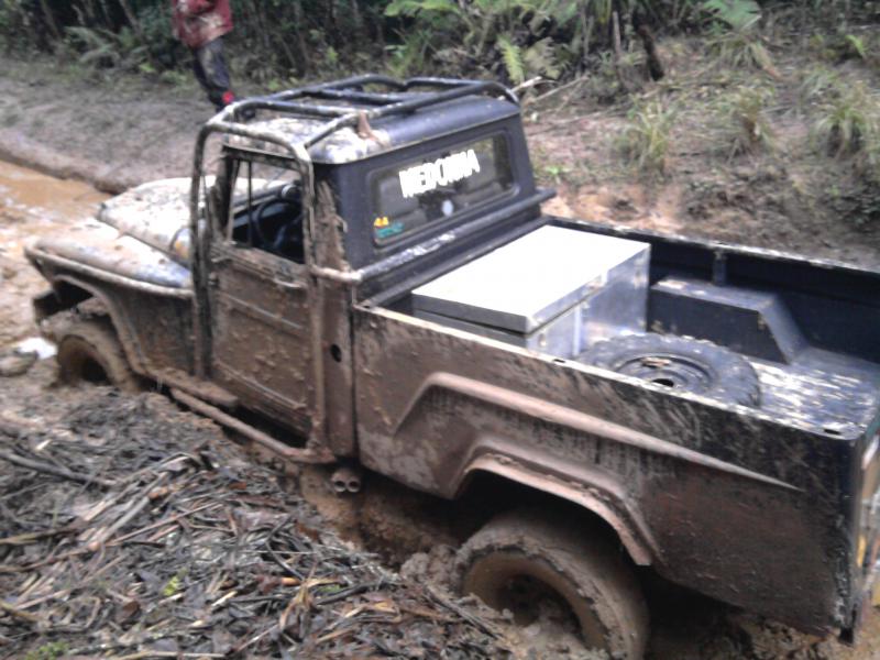

    Miniaturas de Anexos Miniaturas de Anexos Motor 4.1 e cambio automatico.....-fa-003.jpg   Motor 4.1 e cambio automatico.....-fa-017.jpg   Motor 4.1 e cambio automatico.....-foto-a0206.jpg
