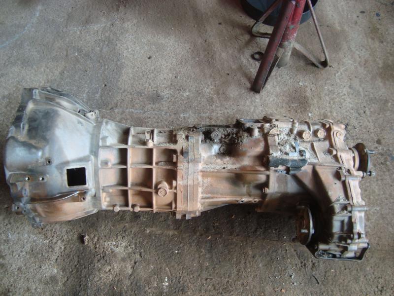

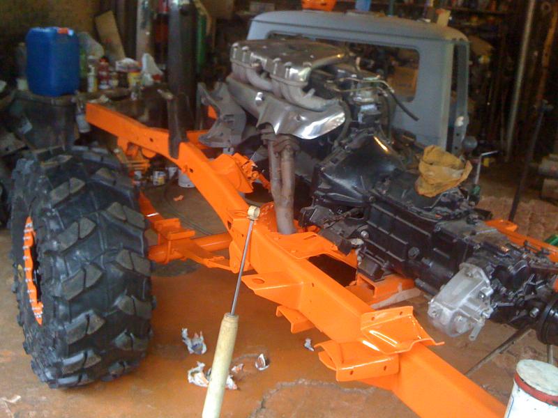

    Atualmente estou "tentando" montar um câmbio/tcase de Hilux 2006 no meu motor GM 6 cil. A flange pra unir os dois já está feita e o conjunto já está acoplado, mas ainda não fizemos nada com relação a embreagem.
    Pelo que o meca me disse, tudo indica que será feito o que o Loras disse:
    Citação Postado originalmente por Loras Ver Post
    Disco de embreagem Hilux, platô e colar C-20.

    Boa tarde. Essa transferencia da foto o cardan dianteiro sai do lado errado do Willis. Com essa teria que mudar toda a carcaça do diferencial. A informaçao que tenho é que existe Hilux com a saida igual a Willis. Alguem sabe dizer qual e???
    13/12/2006
    Pedro Leopoldo/MG
    32
    6,219
    Citação Postado originalmente por WAGNER AMANTEA Ver Post
    A minha Tcase é da Hilux 2006, modelo por corrente. Optei por ela pois o eixo que estou usando tem bola lado motorista.
    Tcase Hilux que dá no Willys sem alterar a bola do eixo é a tcase por engrenagem, da hilux antiga.
    []`s

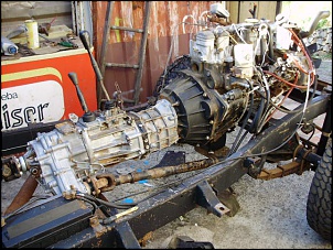

    lucas to tentando achar o topico que fala nesta montagem da foto, hilux/clark, sabe qual é?.
    quanto a montagem hilux/c20 num sei mas a minha é hilux/maxion, ai está a foto, tenho uma cx reserva.
