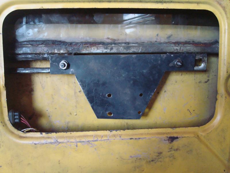

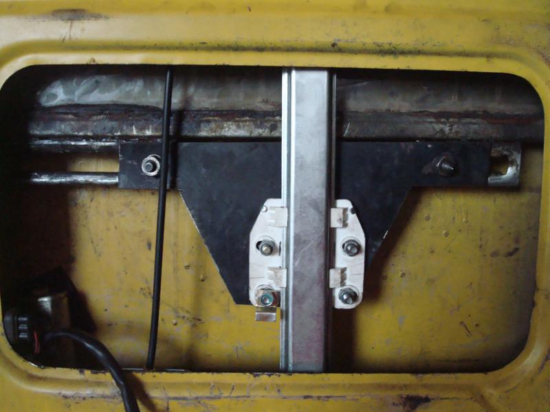

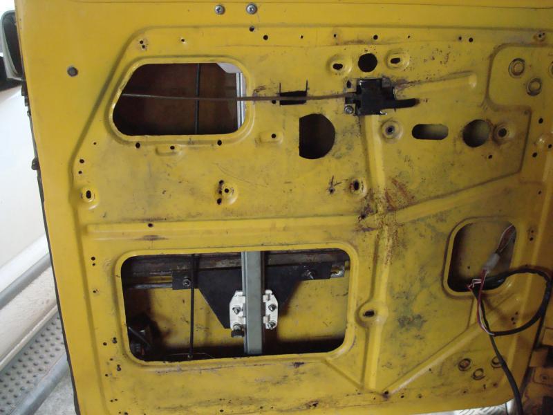

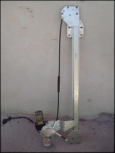

    Na minha Rural uso vidro normal mesmo com a maquina de vidro Eletrica do caminhao volvo 92 e fechaduras de brasilia com macanetas do mercedes, trava eletrica do uno ficou bom. ha tem ate umas fotos da instalaçao maquina de vidro.

    Citação Postado originalmente por Denilsom Ver Post
    Denilson, de qual modelo de VOLVO é essas maquinas?
  • #48
    Usuário Avatar de Denilsom
    20/08/2006
    Betim/MG
    924
    Citação Postado originalmente por Bruno Mosso Ver Post
    A maquina e do caminhao volvo mais antigo na etiqueta diz ano 1992, mas é só na hora de comprar leva a copia da foto que postei.
