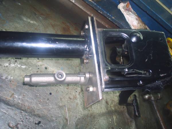

    O meu motor é um GM 6 cil, capa seca c-10 e cambio 260F, inicialmente eu utilizava cabo no acionamento da embreagem, cansei de trocar cabos por quebra, Agora utilizo o cilindro mestre do caminhão Mercedes 709 e o escravo do Mercedes 608 +- R$ 180,00.

    No motor BF com cambio original e pedal suspenso a gente aqui adapta o cilindro mestre e auxiliar da toyota band, utilizamos também um pedaço do garfo de embreagem do MB608 (motor 314).
    No mais é ajustar a haste de acionamento no pedal, em alguns casos precisa de uma chapa adicional pra reforçar a parede de fogo, e lá em baixo é feito um suporte pra fixar o cilindro auxiliar e ter o acionamento correto do garfo.
    Temos feito em vários e todos ficaram bons
