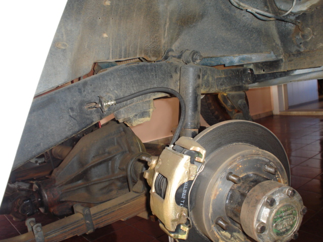

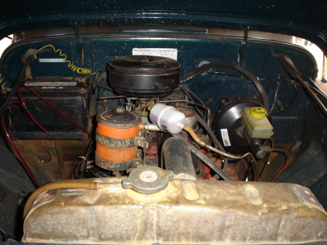

    Na minha ex eu coloquei o servo do opala c/ freio a disco na dianteira(Berga);ficou muito bom e não era duro ,nem borrachudo;triscava e pum.Anexo fotos.
    Miniaturas de Anexos Miniaturas de Anexos -motor-bf-161-hidrovacuo.jpg   -bf161-f.jpg   -freio-disco-ubd-berga-.jpg

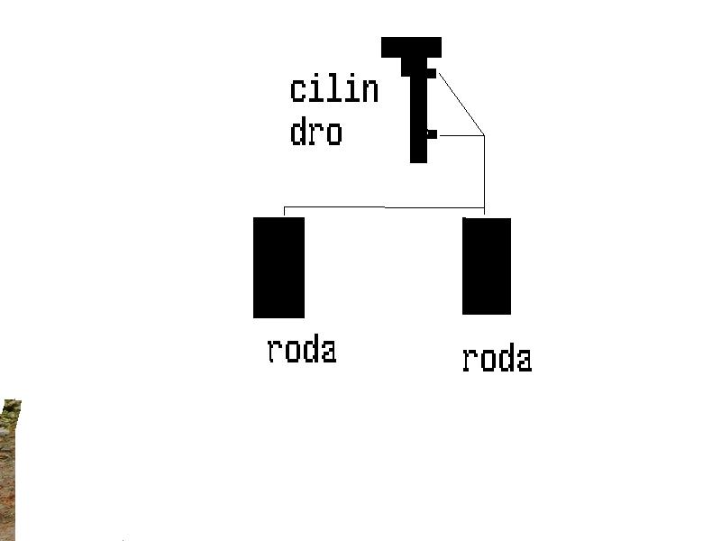

    cilindro mestre do opala na f75
    alguem sabe se posso unir as dua saidas do cilindro mestre para as duas rodas dinteiras,um para cada roda ou as duas saidas para as duas rodas?????
    um desenho para exemplificar.
