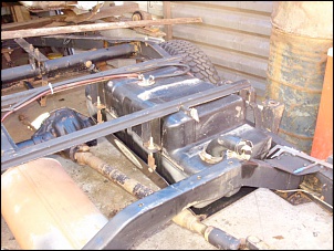

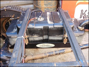

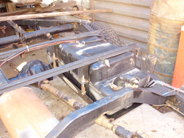

    ola pessoal, vejam a atualização de tanque da minha pikup usei o do jpx, so que atualmente a boca esta virada pra traz.
    Miniaturas de Anexos Miniaturas de Anexos Tanque com ferrugem-p3010353.jpg   Tanque com ferrugem-p3010354.jpg
