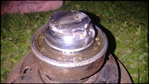

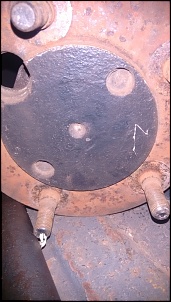

Porém, no momento comprei uma F75 ano 1974, 4x4, reduzida, caixa da F1000, motor opala 4CC...
No primeiro teste quebrou o eixo traseiro direito.
Desmontei pra verificar e tinha solda ao redor do rolamento. Não entendo muito de tratamento de materiais, minha área é outra, porém, sei que solda sempre acaba afetando a peça original, podendo perder as propriedade e enfraquecendo a mesma.
Bom, no momento preciso resolver o problema e acredito que a forma mais indicada é encontrar outro eixo, ai vem a labuta.
O que preciso saber pra comprar? pois pelo que vi tem alguns modelos diferentes.
Sei que é canela grossa, lado direito, 19 estrias, sem chavetta, e medi da ponta da estria até onde é fixado os parafusos da roda, deu aprox 82 cm....
Existe algum modelo especifico, onde posso conseguir?
Segue algumas fotos.
