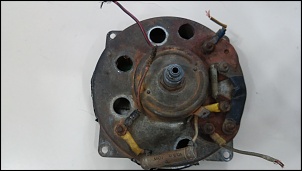

    Boa tarde , sou novo aqui no forum,mas acompanho sempre e me ajuda muito.
    Estou reformando minha Rural 66 e estou com a duvida de como ligar o painel 3 em 1.
    Nele tenho 3 fios:
    1 entra na resistencia de 10,5ohm
    2 dessa resistencia liga do marcador de combustivel onde tem mais um fio
    3 da mesma resistencia de 10,5 ohm liga em outra de 50ohm e vai para o marcador de temperatura.
    Acho que ligo 5,2V no primeiro fio e retorno negativo da boia e cebolinha de temperatura nos outros dois.
    Alguem pode me confirmar.
    Se for o caso posto uma foto.
    Obrigado.
