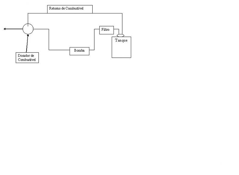

    Citação Postado originalmente por cangu Ver Post
    me informa ae como adpta a bomba eletrica ae por favor o resto estou um pouco por dentro como a minha é 2.600 vou arrumar um cabeçote de 3000 de maveco pra por um carbura 3e de opala e arruamr uma mufla mais facil mas a bomba que num sei oq fazer no tamque por favor
    Eu utilizei uma bamba eletrica do GTI, instalei proximo do tanque, coloquei um interruptor para ligar e desligar no painel, (o interruptor pode ser escondido serve com um dispositivo de segurança. só vai andar até acabar o combustivel do carburador).
    Segue um esquema simples de ligação.
    T4 3.0 2006, BF35.
    04/11/2005
    rio de janeiro/RJ
    454
    Mas olha soh vc ligou a saida de combustivel original do tanque da rural no filtro e do filtro foi para a bomba depois dosador e o retorno aonde vc fez????
    Usuário Avatar de Carlos_bass
    01/07/2005
    Tres Lagoas/MS
    144
    O retorno sai do dosador e volta direto para a boia do tanque. No dasador tem entrada, saida e retorno.
