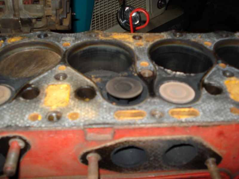

    Estou com o motor da Rural desmontado...
    Estava soprando pelo respiro...
    Parece que o pistão 2, deu pau nos aneis....
    Como o motor está std.. comprei um jogo de pistão novo da Marca Mahle e também o jogo de aneis.
    Vou, levar na retifica para ver se tem a camisa gasta...
    Mas ao que parece foi montado o anel de segmento do lado errado...
    Mas vamos que vamos...
    Com peça nova, espero que aguente muito mais.
    No anexo foto do motor sem o cabeçote,,. o segundo cilindro está com a valvula de escape indicando que não há queima neste cilindro..
    vazando toda a compressão para o carter e daí o motor ficar soprando. (fumando pelo respiro)....
    até mais.
    Feliz ano novo.
    abçs
