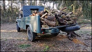

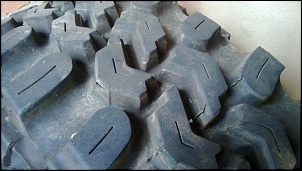

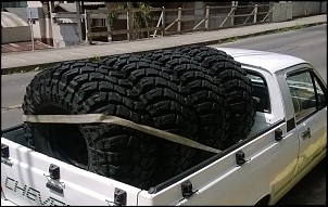

Outra alteração que deve rolar é a troca dos pneus... apareceu um lance para trocar meus 33x12,5 que estão zerados por uns Maxxis 37x14,5 com pouco uso... em anexo fotos dos 33

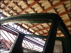

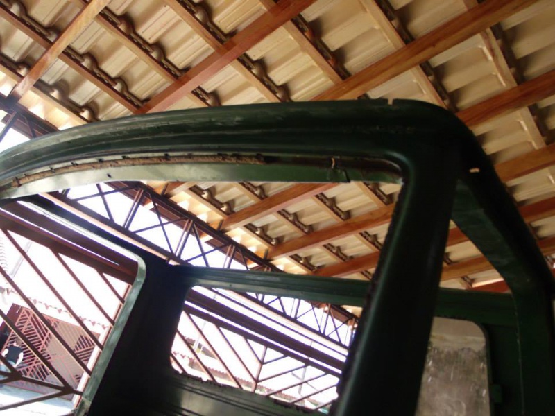

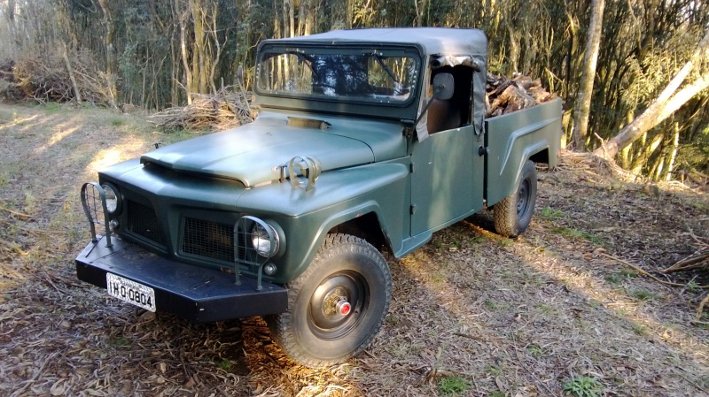

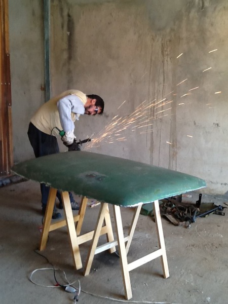

Bonita a viatura mesmo, uma pergunta. Onde consigo a capota? Pesquisei e não localizei. Comprei uma F-75 e removi o teto para corrigir os ferrugens, agora deu vontade em ter uma capota da F-85.
Outra opção é usar a capota original como molde e fazer uma de fibra.
Boa tarde Dantas!
Curti a idéia de colocar uma capota... acho que fica uma proposta bem interessante... agora, realmente conseguir a capota é meio dificil pelo que pesquisei, pois a minha em breve terá de ser trocada... achei o site de uma empresa de SP que faz, porem, precisa da viatura para tirar as medidas exatas... tambem consultei aqui no RS, a capotas gaúcha, q tb faz, porem igualmente precisa da viatura no local.... e ainda mais neste seu caso, seria um projeto especial, o ideal seria encontrar alguem que trabalhe com capotas proximo de onde vc está. Acredito que a capota da F85 não fecharia com a sua F pois a estrutura e formato da cabine é um tanto diferente... o ideal mesmo é mandar fazer um modelo especial.
Cesar, bom dia, também observei isso, pois só removi o teto, a estrutura continua inteira, diferente da cachorro louco, isso permitiu tratar a ferrugem nas bases, o que estava me incomodando muito. É que ficou tão interessante que pensei em fazer algo assim e mesmo o teto de lata, soldar uma barra que permita parafusar e tornar removível. Farei o mesmo com a de fibra que vou fazer. Quem sabe não ajudo o pessoal, pois não tem opção para repor o teto da F-75 sem trocar toda a carroceria, ou cair nas mãos dos funileiros que olham Jeep e F-75, uma maneira de extorquir os proprietários que querem reformar. Terei 3 opções para minha:
Lata, Fibra e Lona, todas removíveis... (Que Deus me ajude.)

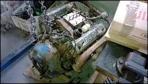

Enfim encontrei um motor bala! O motor é um 292 de F100. Havia sido ligado pela ultima vez há uns dois anos e pegou na primeira batida de arranque..... a impressão inicial foi bem boa pois nem oleo queimou.... agora ja está no mecanico para dar uma revisada geral, instalação de ignição eletronica e por aí vai.... segue a foto da criança...

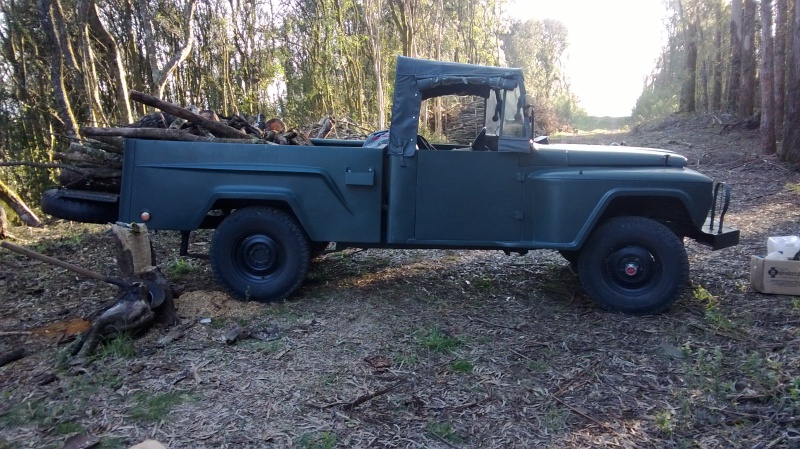

vou deixar umas fotos aqui do "antes" para podermos uma comparação depois.... vou tentar fotografar as etapas da transformação para deixar todos atualizados...

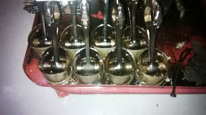

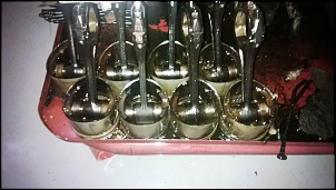

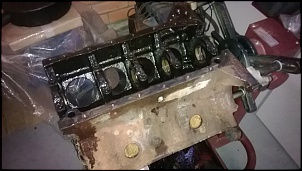

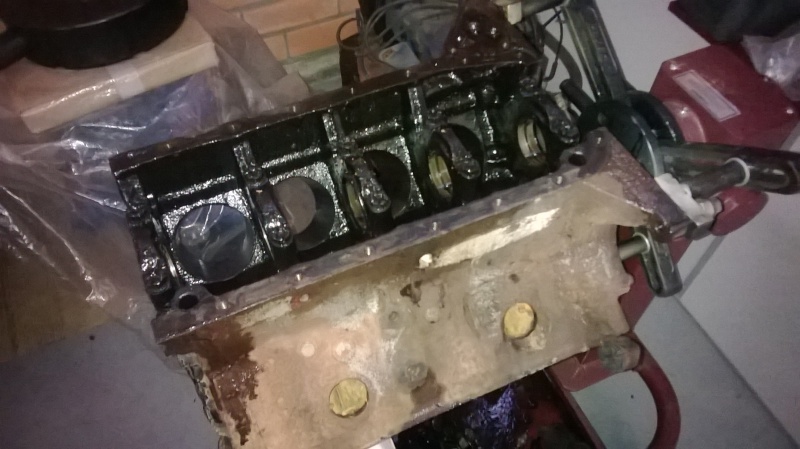

Motor desmontado.... como era de se esperar não estava tudo as mil maravilhas.... afinal de contas o motor era standard ainda... por fim decidimos fazer tudo pra deixar bala e nunca mais incomodar... pelo menos espero que assim seja...
A lata deve ser retirada na proxima semana para começar os trabalhos de cintar o chassi e tudo mais... a caixa e a transmissão originais consegui vender... ja que não vou mais usar elas, ja abate alguma coisa do investimento todo...
Bom pessoal, mais uma pequena atualização.... as coisas não estão andando no ritmo que eu gostaria, mas está evoluindo... o motor ja retornou da retífica e agora aguarda a montagem.... a grande mudança dos ultimos dias é o cambio que será utilizado.... como está praticamente impossivel encontrar um cambio 240F em bom estado a um preço justo acabei comprando um cambio da F-250 que apareceu... bem mais moderno que o pretendido anteriormente e 5 marchas...
