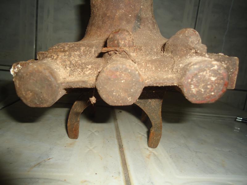

    Fornara, li algo uma vez sobre retirar o selo de metal que fica na tampa da caixa, abrir rosca, e colocar o interruptor, mas não posso afirmar se funciona pois nunca fiz e nem vi nem uma adaptação dessas.-hpim0201.jpg

    Fornara, este interruptor de ré.
    Tem o interruptor de ré da linha volks. Gol, fusca, santana... Tem também do chevette.
    Retira um tampão de lata da tampa do cambio. Manda fazer rosca na medida do interruptor.
    Se vc olhar por traz. é o da esquerda, pois o de 4 marchas tem 3 guias.
    Tenho fotos mas não estou conseguindo postar. Ok. até +

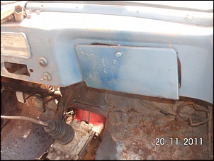

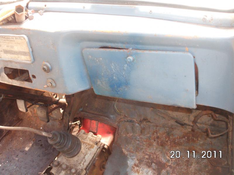

    Salve Antonio! Comprei agora pouco um interruptor de ré do gol (olha foto) e quero ver se adapto, mas a minha não tem a tampa na lata para chegar na caixa, aí será que teria que retirar a caixa por baixo para poder fazer esta rosca? e o lugar exato da rosca seria onde?

    Esqueci da foto: -reforma-da-f-75-1652.jpg
    01/02/2012
    Macapá/AP
    184
    -dsc01853.jpg Se vc olhar a tampa de traz pra frente terá que remover o tampão da esquerda e te aconselho sim remover a tampa para não cair limalha dentro da caixa, boa sorte !!!!!
