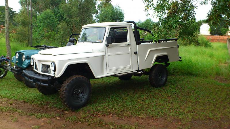

    Fornara, todos os palpites serão bem vindos e analisados com carinho e respeito, quanto a do meu pai, acredito que ficaram curiosos em conhecer o setup dela, então vai lá:
    Motor: GM 250-S, a alcool, cabeçote 586, trabalhado dutos e válvulas, coletor 6x2, coletor de adm HB em aluminio, carb. H34 alcool
    Embreagem: Plato original com disco de cerâmica, acionamento hidráulico do caminhão VW 8.140
    Cambio: Clarck 260F
    Tcase: Dana 18 com rolamentos
    Eixos: D44 originais
    Freio: Disco nas 4 rodas, hidrovácuo Opala
    Suspensão Diant.: Toy Band SPOA
    Suspensão Tras.: Feixe original com jumelo articulado
    Direção: Hidráulica Opala com coluna também do Opala
    Acho que é mais ou menos isso..... É uma pkpinha legal de se andar, até 2 semanas atraz eu era gaioleiro, agora vou me dedicar a essa reforma.... o bom é que a maioria das adaptações nós mesmos faremos na nossa oficina, oque barateia MUITO os custos

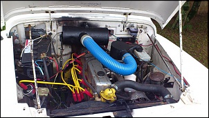

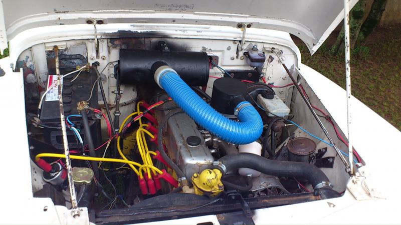

    Umas fotos da brancona..... Não reparem nas ligações do cofre do motor porque ainda são provisórias, estamos em testes Mais uma F75 que volta a ativa!!!!!!!-dsc_0287-1-.jpgMais uma F75 que volta a ativa!!!!!!!-dsc_0288-1-.jpgMais uma F75 que volta a ativa!!!!!!!-dsc_0290-1-.jpg

    Citação Postado originalmente por Bruno Mosso Ver Post
    Umas fotos da brancona..... Não reparem nas ligações do cofre do motor porque ainda são provisórias, estamos em testes Mais uma F75 que volta a ativa!!!!!!!-dsc_0288-1-.jpg
    Parceiro este filtro de ar e do corcel???? se sim, gostaria de saber se não estrangula um pouco o motor..... sabe, tenho um guardado na garagem pra colocar no bf mas o povo fala q estrangula um pouco...
    abraço!!
    Matheus Berçan - Jeep CJ-5 1973
    GRUPOS WHATSAPP JEEP WILLYS/FORD
    https://m.facebook.com/grupowillysford
    02/12/2007
    Dois Córregos - SP/SP
    512
    Bercan, eu retrabalhei ele, na entrada de ar que é pequenina, eu cortei e coloquei um tubo de 2.1/2" e daí resolveram-se os problemas
