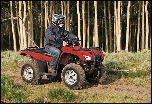

    Eu acho que vem em 2013
    A HONDA lançou na Argentina em dezembro de 2011 o quadriciclo que seria a meu ver o sonho de consumo de todos nós iniciantes nessa brincadeira maravilhosa, o QUADRICICLO TRX 420 FPA. Como vcs podem ver na ficha tácnica abaixo em espanhol, ele tem tudo que necessitamos, desde suspensão independente, passando por direção assistida e chegando a câmbio automático e snorkel....tá bom?
    Esse quadriciclo tb foi lançado nos EUA, New zeland, Australia, Colômbia etc.... Agora é a nossa vez...em 2013...
    Eu acreditooooooooooooo!!!!!
    Vamos fazer uma campanha......eu pelo menos ligo pra Honda toda semana procurando notícias e eles mandam ligar novamente a partir de setembro....
    Depois de muita pesquisa na internet, achei um post e uma pessoa que visitou o stand da Honda no salão 2 rodas 2009 e foi informado que em 2010 os fourtrax não teriam modificação em relação a última de 2008, que só em 2013 que os automáticos Honda chegariam.....
    SERÁ?
    Estou contemplado por lance num consórcio Honda, só esperando chegar essa maravilha....
    Aqui abaixo coloquei um link da página do FPA da Argentina, pra quem quiser dar uma olhada...
    FICHA TÉCNICA:
    Honda presenta al renovado TRX 420 FPA. Su poderoso motor de 420 cc montado longitudinalmente, refrigeración líquida e inyección electrónica de combustible, permite la alineación del eje de transmisión con las ruedas delanteras y traseras.
    Ahora elegir el camino para nuevas aventuras es más fácil con la innovadora dirección eléctronica asistida. La transmisión automática Honda (ESP) de cinco velocidades, otorga un pasaje de marchas suave y sin tironeos, la suspensión trasera independiente, más el sistema TraxLok® 4x2 y 4x4 Honda y un robusto diferencial delantero sensible al torque, también se destacan en el evolucionado TRX 420 FPA.
    Dentro de las novedades del TRX 420 FPA, se encuentra el sistema de entrada de aire del tipo Snorkel, diseñado especialmente para cruces de agua.
    El tanque de combustible de plástico liviano, cuenta con una importante capacidad de almacenaje de 13,3 litros y un evolucionado panel de instrumentos digital multi-función de LCD, compacto, robusto y a prueba de agua.
    Con la potencia que caracteriza a los Honda, más una nueva dimensión de habilidades recreacionales, simplemente no se compara con ningún otro.
    TRX 420 FPA

    Vou ficar muito p*to se isso acontecer e eu já tiver retirado ele...
    Nunca pilotei um quadri com suspensão independente nas 4, mas tenho certeza que a diferença tanto em conforto, como em desempenho e aderência é gritante né? Ou não?
