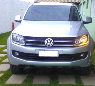

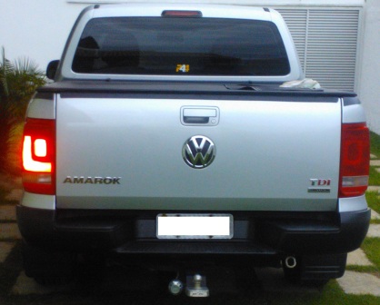

Um belo dia minha amarok acordou assim, caolha, só com um farol/lanterna acesos, só aconteceu isso duas vezes e até o momento isso não voltou a acontecer, não deixei nada ligado, simplesmente aconteceu isso
Alguem por ai sabe do que se trata????
São coisas do além????
Anexo 449051Anexo 449052

Esta função se chama Parking Lights.
É comum e obrigatório na Europa que os carros tenham essa função; com o carro parado em uma rua escura ou por conta da baixa visibilidade (neve, ou névoa) os carros estacionados na rua, são obrigados a deixar esta função ativada para quem está trafegando pela rua veja o carro mesmo estacionado.
Desligando o carro com a alavanca do pisca para a esquerda a função é ativada e um aviso sonoro vai acontecer quando você tirar a chave do contato informando que está ativo
