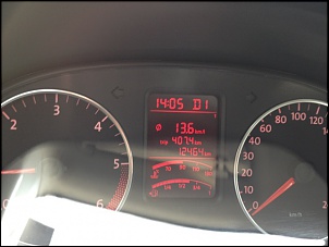

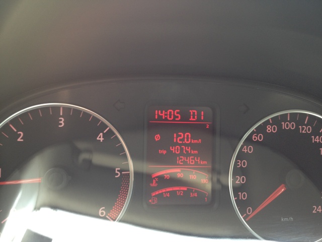

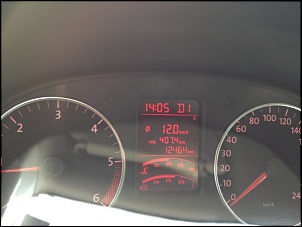

    Viagem morosa (400 km) andando no limite das rodovias 100 a 120 km/h, consumo 13,5 km/l só estrada e 12 km/l no total incluindo 25% de urbano (SP horário de pico) -12,5 mil km e tudo em ordem!!!
