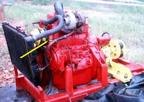

    localização do"gargalo"
    Colega, o gargalo que me refiro é respiro do motor. Fica no mesmo lugar onde é colocado o óleo lubrificante, ou seja, logo abaixo da tampa do oleo lubrificante. Anexei algumas fotos para melhor visualização....

    Ok, aquele respiro vai ligado ao filtro de ar, porém deve ficar mais elevado que a tampa do reservatório para não dar o retorno de óleo em excesso, pois por ali deve passar apenas ar e os gases internos do motor, ele é voltado para baixo nesse modelo apenas para facilitar a manutenção, porém a outra ponta tem que ficar para cima. Normalmente esse respiro fica em cima da tampa de válvulas, mas como se trata de um motor multi-uso ele foi posicionado ali mesmo. Já o caso de gerar vazamentos em altas rotações pode ser próprio desse motor, por exemplo os Scanias, todos os motores desde 110 até os 113 hw vazam óleo se forem usados em rpm altas dedurando os motoristas sobre mal uso . Os vazamentos causados por elevadas rpm em motores, em geral aparecem normalmente na tampa de válvulas e retentores. Fora isso é alguma peculariedade desse motor, por ex, motores dos monza carburados vazam na junta do comando e no o ring do distribuidor, o Ap, vaza no mancal traseiro e bebe óleo junto da queima, motores de opala com graxeta e motores diesel é comum vazamentos nos mancais traseiros atrás do volante. Motores zetec bebem 3 litros de óleo nos primeiros 5000 km de vida...
    Acerta a posição do respiro que o teu problema estará provavelmente solucionado. ma saída ainda é tamponar aquela saída e fazer uma na tampa de válvulas, furando e colocando um tubo soldado ou aparafusado para conectar a mangueira para o filtro de ar. Dá uma olhada no motor de um carro qualquer para ver o que me refiro.
    Velho, qualquer dúvida é só perguntar.

    Colega Edintruder...
    Realmente sua idéia é muito pertinente, inclusive eu estava pensando em fazer essa alteração, aumentando o tamanho do respito( esticando o tamanho ) pois ele fica montado em cima da engrenagem da bomba injetora. A sua idéia de tapar e soldar um cano na tampa de válvulas me pareceu muito boa. Só fiquei na dúvida em que lugar propriamente no filtro de ar seria ligado a mangueira do respiro.. (seria na entrada de captação do ar ou após o filtro?).

    Realmente o problema é devido ao gargalo raso, uma vez que esse motor tem mais características de motor estacionário do que veicular..rsss
    Efetuei as modificações, mudando o respiro de lugar e o problema foi solucionado.
