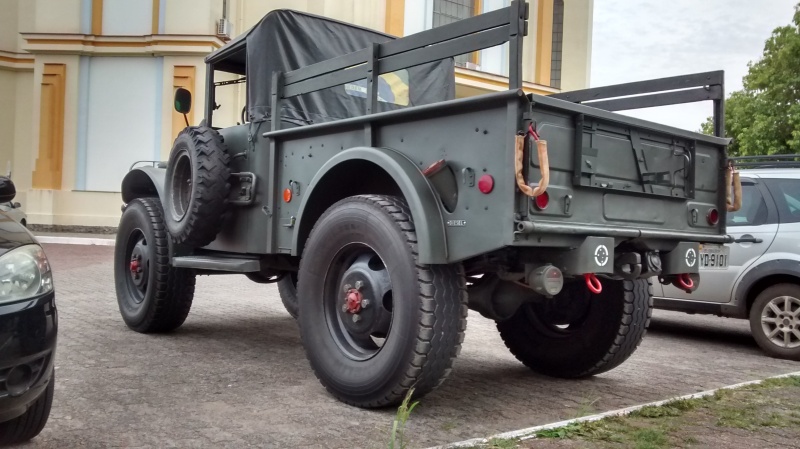

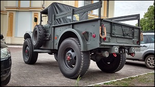

    Olá, tenho uma DODGE M37B1 ano 1962, tenho muita informação sobre a viatura, fico à disposição para troca de informaçõesDodge power wagon-img_20180330_174121619_hdr.jpg

    Citação Postado originalmente por DODGE M37B1 Ver Post
    Bonita a viatura, parabéns e bem vindo ao 4x4BR.
    Bom dia Amigo.
    Realmente, uma viatura muito bonita.
    Que pneus são estes daí que estão nela?
