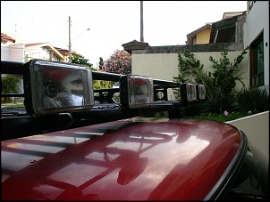

    Coloquei 2 no bagageiro recentemente e ilumina muitooooooo! De noite em rodovia deserta é a melhor coisa!!! Se ligo as milhas de baixo então, parece um disco voador,kkkkk...
    Miniaturas de Anexos Miniaturas de Anexos -farois-de-milha-no-bagageiro-001.jpg

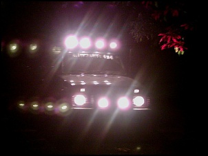

    No meu caso, iluminam sim... as estradinhas que dão acesso a minha casa em Atibaia não tem iluminação nenhuma e esses faroletes no bagageiro ajudam muito... mas realmente eles iluminavam o capô e até o painel... resolvi isso colocando fitas espelhadas na parte de baixo deles (corte tipo "lua crescente")... ficou bem melhor... mas olhando de perto ficou "feinho" ... no quebra-matos tenho faróis de neblina que tb são bastante úteis... não dispenso nem um nem outro.
    Segue foto deles acesos

    Citação Postado originalmente por Soldier Ver Post
    NivaBlue ou um OVNI
    Caraca..........isso em São Tomé das Letras... no alto do morro...KKKKKKK...já pensou???????????
