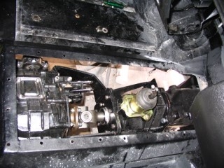

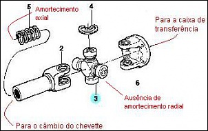

    Outra coisa, como foi feita a adaptação do cambio de chevette para a caixa reduzida??
    Seguem imagens.
    Roberto França
    Goiânia-GO.
    Miniaturas de Anexos Miniaturas de Anexos Nivopala-o_acoplamento_rigido.jpg   Nivopala-por_baixo_1.jpg   Nivopala-por_baixo_2.jpg   Nivopala-cambio_cheve_t-case.jpg
