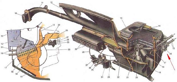

    Válvula de Água do Ar Quente
    Ola Pessoal do 4x4!
    Estou com um probleminha e peço a colaboração de voces. Tenho um Niva 90/91, vinho, todo original e neste fim de semana 07/02/04, constatei que a válvula de agua do ar quente, aquela que fica em baixo do painel, atrás do porta-luvas, estava vazando água do sistema de refrigeração do motor e fui obrigado a isola-la, evitando maiores complicações. Pretendo manter o sistema de ar quente funcionando perfeitamente e necessito de uma válvula dessas. Alguém pode me informar onde comprar essa válvula, ou ainda, se existe uma válvula que a substitua?
    Agradece antecipadamente!
    Diogenes - Campinas SP
    dellacroche@bol.com.br
    ZZ2 RUC
    Niva 90/91[/i]
    E aí Diógenes!
    O meu Niva já está com o radiador do ar quente isolado a muito tempo e a maioria que tenho visto por aí também está, porque é um equipamento que funciona muito bem, mas não desliga nunca. O carro está sempre quente, coisa de carro de neve.
    Mas se você quer deixar o bichinho original!
    Eu não conheço adaptação para esta válvula, mas você pode procurar na Bomer e Sarancar. Quem sabe eles tem?
    http://www.bomer.com.br
    http://www.sarancar.com.br/
