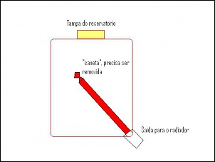

    O bico tem exatamente o mesmo diâmetro daquela mangueira vermelha do niva, a única diferença é que por dentro do reservatório do 147 há um tipo de "caneta" com dois furos na parte superior, ela sai do bico e cria um tipo de "sifão" dentro do reservatório... , como no niva não tem esta peça, ela precisa ser removida, com uma furadeira e broca do tamanho apropriado, pelo bico você alarga um pouco o diâmetro interno só para remover a "caneta", rapidinho você faz isto, ou o mais arriscado tenta quebrá-la....acho a primeira opção menos arriscada pois o tampa é muito pequena para ficar movimentando uma ferramenta dentro do reservatório...

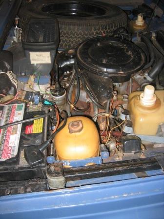

    Segue a foto do reservatório do meu niva...

    André, o reservatório só tem uma saída mesmo. é onde encaixa a mangueira que vem do radiador, é uma mangueira de 3/4" mais ou menos, no meu ela é vermelha quase roxa, na foto ela passa entre os dois reservatórios (lavador do parabrisa e o do radiador).
    Acho que no desenho, é um "corte" do reservatório, fica mais fácil de entender, o que precisa ser retirado é a parte em vermelho.... Leva o do Niva junto para ver se é bem próximo.

    pô ! assim ficou facil de entender. Valeu Christian !
