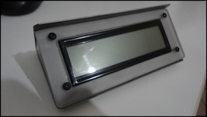

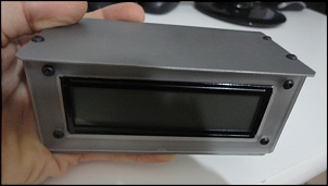

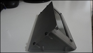

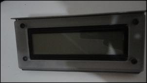

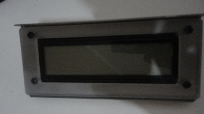

    Aos camaradas que estão acompanhando o projeto do computador de bordo:
    1- Primeiro Protótipo do Suporte do Display LCD (Feito em chapa de 1mm de Inox e acabamento de policarbonato fosco)
