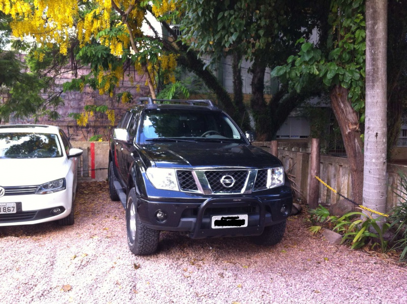

    Transformei a minha Frontier numa Pickup de verdade. Nem acredito. A felicidade é tanta que peguei ela na oficina agora de manhã e tirei essas fotos toscas no estacionamento mesmo.
    Usei o kit que tinha postado no tópico anterior, ergue 3 polegadas. Ficou até mais alta do que eu imaginava. Agora os pneus 265/75/16 estão parecendo pequenos pra ela. Quando trocar vou substituir por uns maiores, estou pensando nos 285/75/16.
    Mas como está já está ótimo. Parece outra Pickup. Vejo todo mundo de cima agora no trânsito.
    Achei o custo benefício muito bom.
    O kit no ebay saiu por R$ 600,00 com frete e tudo.
    Na oficina troquei os 4 amortecedores e instalei o kit, tudo por R$ 500,00.
    Então por R$1.100,00 ergui a bixinha.
    Grande abraço
    Em breve vou tirar umas fotos melhores.

    Para instalar o Kit de 3 polegadas não foi preciso nenhuma alteração a mais.
    Quanto ao cardan, altera sim o ângulo. Deve aumentar o desgaste das cruzetas, mas creio que não seja algo muito significativo. Vou revisar mais seguido. Até porque já tive que trocar cruzetas antes de fazer as modificações, é um item que temos que ficar sempre de olho.
    "futuramente bf 265 75" = Eu já usava pneus com essas medidas sem elevar ela, esses pneus são os recomendados no manual em inglês, pretendo trocar é pelos 285/75/16.

    RodrigoF
    A Picape ficou espetacular, não muda em nada a estabilidade, pelo menos não dá pra notar nada. Me parece agora que a minha que é a original e as outras são rebaixadas, pq visualmente fica bem mais proporcional agora. E no fora de estrada nem se fala, ando pelo campo e passo sem que ela fique raspando em vários lugares que antes ficava acavalado. Recomendo 100% a modificação.

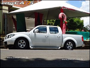

    Só pra descontrair um pouco...ou chorar! kkk
    Levantando a nova Frontier - Infos e fotos-www_lowcars_com_br_lowcars-envio-de-carros_252960978825490837-dsc0199219.jpg
    Para me redimir...
