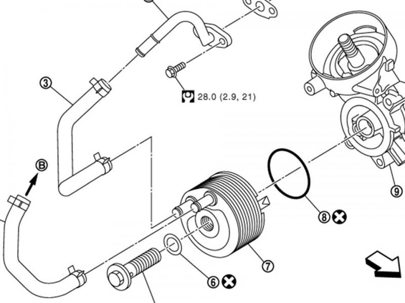

No ano passado, ao fazer a inspeção veicular, fui reprovado porque o nível do óleo do motor estava acima do limite máximo.
Naquela época pesquisei sobre os prováveis motivos e encontrei aqui mesmo no fórum, um relato de contaminação de óleo do motor no sistema de arrefecimento, através do resfriador do óleo. Se não me engano a junta foi danificada e liberou a passagem do óleo.
Encontrei esse esquema no manual de manutenção.
Anexo 375783
Boa sorte.
