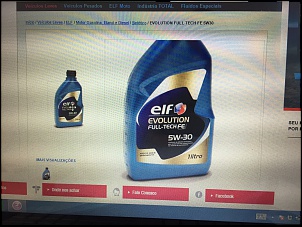

    Gui,
    A Nissan recomenda o óleo com a especificação que segue nesta foto:
    Pelo rótulo, dá pra ver que o fabricante é a Total Lubrificantes que, por sua vez, comercializa a marca ELF.
    Sendo assim, o óleo original recomendado seria o ELF Evolution Full Tech FE 5W-30:
    Boa sorte com sua nova pickup, abs.

    Pois então me diga qual outro óleo atende perfeitamente a especificação do manual: ACEA C3 and C4 Low ASH 5W-30 HTHS API CH-4?

    Leve essa especificação numa loja de autopeças que com certeza terás várias opções de marcas ok

    Só encontrei essa especificação de óleo aqui no Brasil da Mobil.

    Tem que usar o óleo especifico, no vídeo acima compartilhado pelo colega passa toda orientação necessária.
    Lembrando que esse oleo é recomendado para as Frontier 190 cv

    Não acha amigão, com esta especificação o único que atende é o da ELF como bem referido no vídeo postado pelo nosso amigo Glider.
