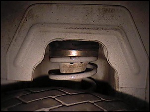

    Paulo conte-nos mais sobre este calço, vc tem o esquema de um modelo para confecção que possa compartilhar?
    Lembro do niva que coloquei calços de 20mm para levantar a suspensão traseira. É deste tipo de calço que vc se refere?
    Talvez até aqueles calços de borracha (tipo uma lona de pneu) que vai na suspensão do opala sirva. O que acha?
