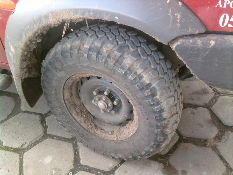

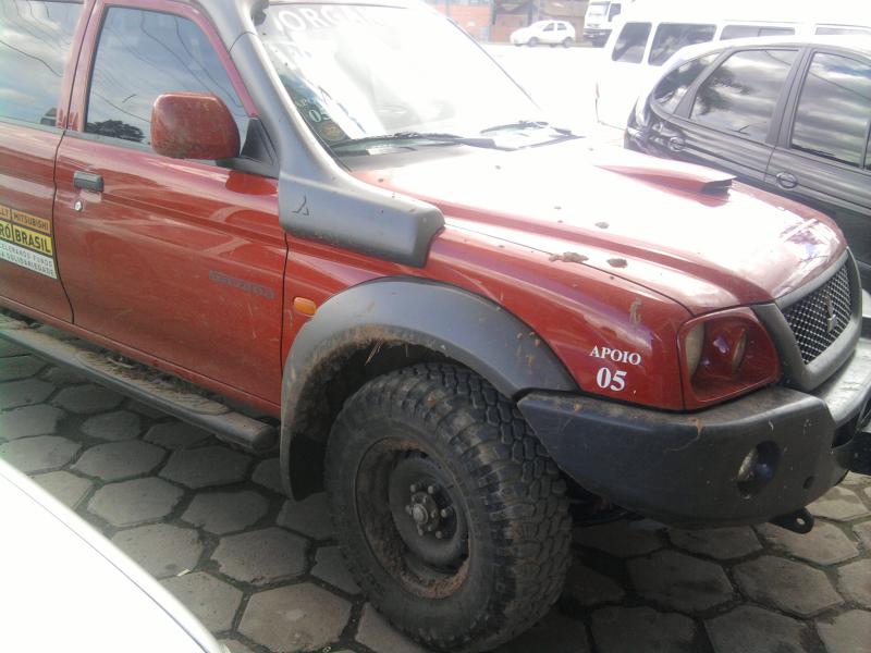

    Estava passando na região de Mafra-SC no mês passado, e quando sai do restaurante em que almocei dei de cara com esta Savana, que fazia parte da organização do evento que seria realizado ali.
    A minha surpresa foi que ela estava sem RL (seguem as fotos), será que nem a Mit confia nestas RL?

    Será que ela não utiliza o mesmo sistema da RAnger ??? Sem RL .. eixos ligados diretos.
    É o que parece Pequeno,
    Mas minha dúvida é do porquê retirar a RL manual e deixar ligada direto...

    Iguais aos da minha , tipo um cubo flangeado .
    Só as quadradinhas antigas tinha RL no cubo da Roda. Nas novas as RLs ficam junto do difernecial e acionado a vácuo...

    Se seguir o mesmo conceito da Ranger .. menos um item para dar problema ou atrapalhar.
    A minha que não é originalmente nesse sistema ... eu deixei assim ..travei a RL direto.
    Citação Postado originalmente por Walter L. L. Casitta Ver Post
    Retiro o que eu disse então...
    Eu pensava que todas as Savanas tinham RL mecânica. Que bela Cag*** fez a SR retirando... Afinal, Savana não foi feita para rodar em asfalto...
    Deve ser igual a minha também, nunca reparei, pois ando sempre com as calotinhas...
    Já a RL da minha antiga GLS 2002 era bem diferente, cromada com inscrições, provavelmente porque ela era automática (RL), e da Sport é a vácuo...

    Nada impede de travar a RL no diferencial e instalar RLs AVM manuais. Até pensei na possibilidade de fazer isso na Triton, mas depois vi que para isso teria que trocar as roda também...

    E ainda retirou o diferencial traseiro com bloqueio pelo eixo Dana com diferencial de deslizamento limitado... : (

    Não sabia que as l200 savana´s usavam diferêncial Dana. mas de qualquer forma o novo "novo" diferêncial vem com bloqueio 100% traseiro . livre dessas enganações de lsd.

    Não sei pq, mas acho que vcs estão trocando as bolas.
    As savanas 2010 vem com bloqueio da Outdoor, ou seja, na minha humilde visão o eixo não é dana.
    Nas Savanas primeiras savanas bolinhas o eixo é dana com LSD.
    Ou será que troquei tudo?

    Corretissimo Pequeno!
    A minha tem diferencial Dana... fico até com inveja quando vejo uma Savana com o botão do bloqueio no painel... heuheuehueheu
