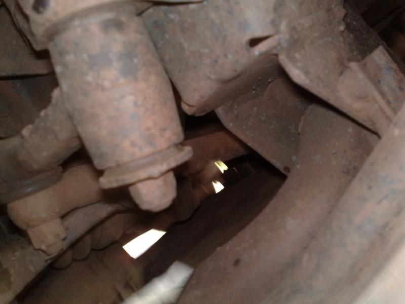

    Na minha l200 gls 2002 não da certo não, ela tem a contra porca, mais parece que não tem a cabeça do parafuso para apertar.
  • #29
    segue fotos de como é a minha

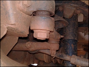

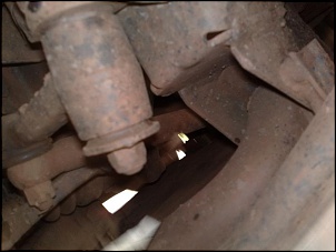

    Aí vai uma fotinha . lembrem-se que são 02 parafusos batentes ,um para cada roda dianteira.
    Folga-se a contra-porca com uma chave (estria/estrela) de 17mm e gira-se o parafuso no sentido de apertar ( mais não muito ) .
    depois é só apertar a contra-porca novamente ,certifíquisse que os dois parafusos foram ajustados igualmente ( observe os fios de rosca ) .
    Se ainda não ficou claro , e bato mais fotos e posto aqui .
    abs
    Caramba!!! como mudou, não consigo entender porque as L200 já não saem assim de fábrica. Muita gente deixa de comprar justamente pela "falta de jogo de direção"
    Não é possível, alguma tem, impressionante.
    Mesmo assim, muito obrigado, as fotos ajudaram bastante.
