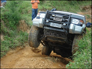

    A minha é uma 3000... e essa média no GNV são calçando estes pneuzinhos vindo da Fenajeep pra Curitiba pela BR 101
