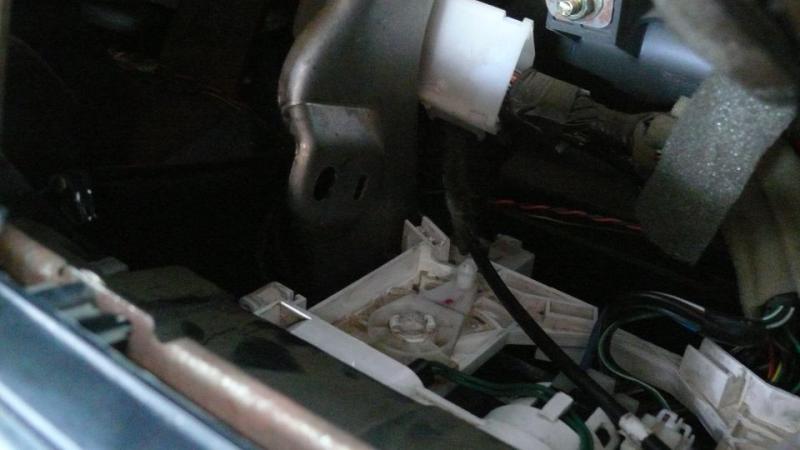

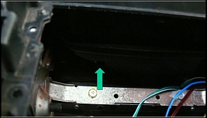

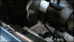

    Retirei os dois cabos. Retirei também o porta objetos da parte de baixo do painel. Não consegui retirar a frente dos controles do ar. Então fui baixando pela parte de dentro do painel mesmo. Os cabos de energia dos controles não apresentam nenhuma dificuldade para esta movimentação mas no meu painel existe um parafuso à esquerda do local onde ficaria o controle do ar que impede que o controle entre sem dificuldade. Tive de forçar o controle para que entrasse. E o Painel de aço que suporta o painel de plástico fica bem no local onde fixaria o cabo do lado esquerdo, impossibilitando a fixação no local original. Do lado direito, sem problemas.
    Para desconectar os cabos de aço não basta puxar. Tem uma trava que prende o cabo de aço em cima e uma trava que prende no lado de baixo da peça do controle. Tem de pegar uma chave e destravar por baixo e daí puxar para cima o conjunto cabo mais trava. Cuidado para não quebra nada....

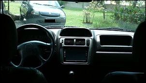

    Depois de fixado o controle no novo local, montei o porta objetos no local do controle, em cima (é só encaixado) coloquei o rádio original (ainda!) e recoloquei tudo no lugar de novo.
    Ficou assim...

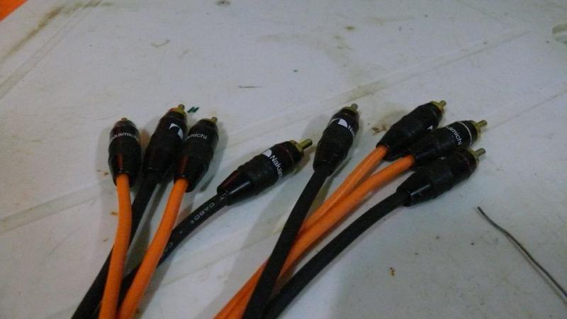

    Aproveitando mais um FDS para ver se termino tudo.. Comprei uma unidade bem china mesmo. Um Napoli dvd gps tv 8383 1 din masi com frente de 8". Motivo? Preço, bastantes funçoes úteis e que a frente sái. Vamos por isso tudo. Acertando os cabos RCA

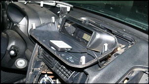

    Instalando a antena do GPS por dentro da moldura do relógio no painel central.....

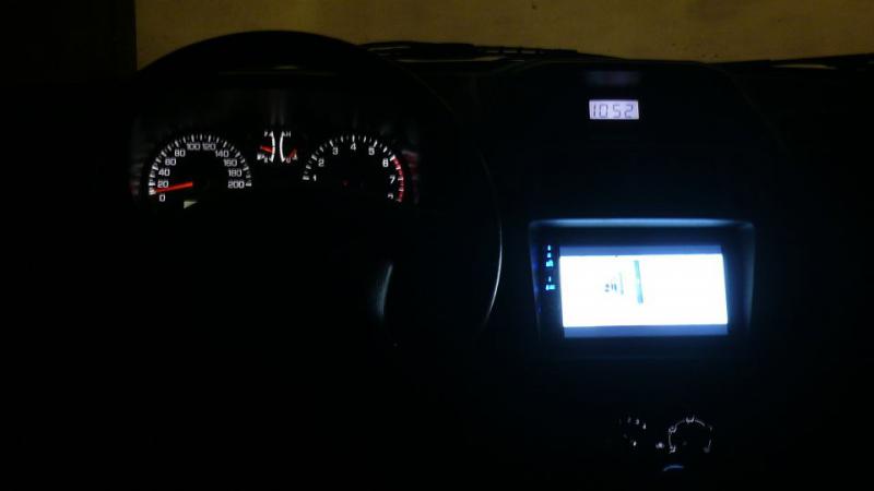

    Imagen do trabalho final a noite e de dia
