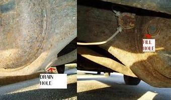

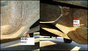

    Olá Paulo.
    Sabe dizer onde fica os parafusos de entrada e saida para troca óleo. A minha é cambio AT. Ta com 120.000 na hora de trocar o óleo.
    Usuário Avatar de PauloJ
    29/11/2004
    Fortaleza/CE
    725
    Smile fill & drain
    Olá Daniel,
    Eu não vi fazer na Pajero, mas o site abaixo pode ajudar.
    http://www.pocuk.com/forums/viewtopi...a5adbfa270de22
    A foto é de lá.
    Pela lógica, o ponto de entrada deve ser mais alto para não drenar involuntariamente. Já o de saída faria sentido ser baixo (no meu Audi que eu vi aberto, é, fica no extremo posterior e inferior do câmbio).
    Me disseram que fazem ligado e em neutro. É bom checar. E 120K já trocou filtro alguma vez? Recomendo... meu vizinho perdeu um câmbio automático ($$$$) de Land Rover Discovery ($$$$) e quem consertou ($$$$) pôs a culpa na falta de reposição do filtro ($$). O sujeito ficou tão bravo que vendeu o carro ($).
    Abraços e boa manutenção!
