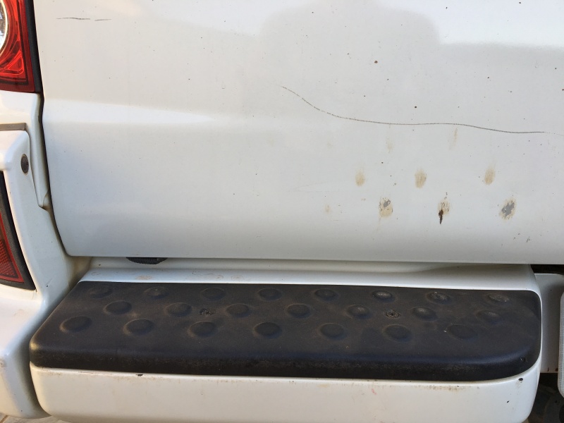

    A tampa traseira da triton quando aberta está encostando no para-choque e arranhando a lataria, acredito que ele deve ter subido com algumas pancadas em barrancos.
    Gostaria de saber se tem como regular ele pra posição normal ou tem que desempenar?
    Lembro de ter visto em fotos triton sem o parachoque traseiro, seria uma opção para evitar esse problema mas fica feio.
    Miniaturas de Anexos Miniaturas de Anexos Regulagem para-choque traseiro L200 Triton-img_2790.jpg   Regulagem para-choque traseiro L200 Triton-img_2792.jpg

    Outra foto da tampa pegando na capa do para-choque
    Miniaturas de Anexos Miniaturas de Anexos Regulagem para-choque traseiro L200 Triton-img_2791.jpg

    Jovem.
    Sim, possui ajuste, basta vc afrouxar os parafusos (12 parafusos) de sustentação do para-choque e engate, após force o parachoque para baixo que ele irá retornar a posição normal. Posteriormente é apenas reapertar os parafusos.
    Isso ocorre devido a pequena folga que possui nos parafusos.
    Ocorreu o mesmo comigo este mês, mas resolvi conforme a descrição acima.
