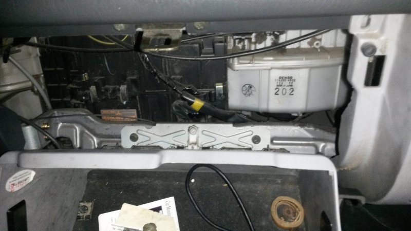

    preciso dar uma limpada no evaporador da minha pajero. Não quero tirar ele fora. Só quero ter um pouco de acesso para colocar uma mangueira ou uma escova e dar uma limpada superficial.
    porém é sensivelmente diferente da disposição da Pajero Full, onde vi os tutoriais na internet.
    Assim que vc tira o porta luvas a caixa do ar condicionado está logo na frente, porém tem uma barra que é dificilima de tirar antes, os parafusos estão mto duros (inclusive um já espanei).
    Sinto que se conseguir chegar na parte que o filtro de cabine é adaptado eu consigo ter acesso ao evaporador, mesmo que pouco, e já dá pra tirar o grosso (q é o meu objetivo).
    Seguem as fotos que tirei:
    parte da frente, com o porta-luvas para baixo, sinto que o filtro entraria ali no meio, na vertical, quando adaptado. A barra me dificulta o acesso está logo ali na parte debaixo com os 2 parafusos que prendem o porta luva

    dando um zoom, aqui eu imagino que o filtro de cabine entraria:
    Acesso Evaporador A/C Pajero Sport-jntorcc.jpg
    Então meus caros, alguma luz do que tirar para ter acesso ao evaporador?

    Pedro, bom dia..
    Sinceramente acho que você terá que tirar o painel para ter acesso a ele...
    Pergunta, qual o motivo que você deseja limpar ele?

    o carro tem 12 anos e ele nunca foi limpo. o ar não está gelando muito bem no calor do verão parado no transito. Chequei a pressao e estava tudo OK.
    porem já descobri q é exatamente ali que fica o filtro. Vou fazer um corte quadrado e adaptar. Ao mesmo tempo tenho acesso ao evaporador e posso limpá-lo
    no video mostra isso, a partir dos 23 min
