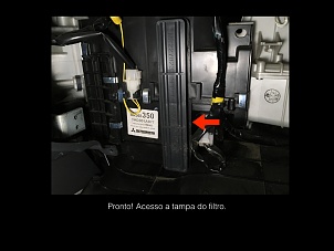

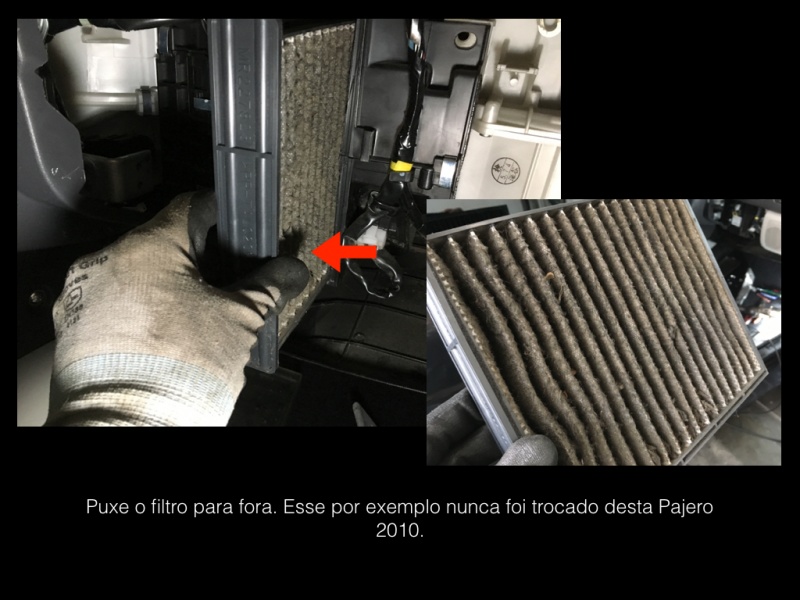

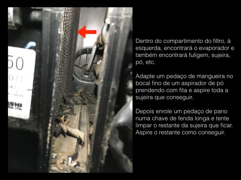

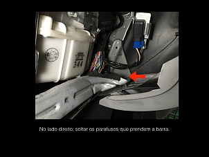

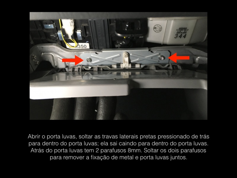

    Mas antes de ver o seu vídeo, na semana passada resolvi encarar e desmontar a travessa atrás do porta luvas e assim por diante. Acabei descobrindo como funciona. Não imaginava que tivesse que desmontar tanta coisa no painel, em outros carros o acesso é muito mais fácil. Bem, o filtro nunca tinha sido trocado, estava um pouco pior do que o que você mostra no video. O compartimento interno estava muito sujo. Usei um aspirador com uma mangueira adaptada na ponta para aspirar toda a sujeira, limpei com pano a parte interna e apliquei produto para limpeza de ar diretamente no evaporador e dentro de toda a tubulação de ventilação com uma mangueirinha fina que vem junto. Montei o novo filtro e ficou muito bom. Tirei foto passo a passo depois vou compartilhar com outros colegas que possam ter a mesma dúvida.

    Troca Filtro de Cabine Pajero Sport-troca-filtro-de-cabine-pajero.001.jpgTroca Filtro de Cabine Pajero Sport-troca-filtro-de-cabine-pajero.002.jpgTroca Filtro de Cabine Pajero Sport-troca-filtro-de-cabine-pajero.003.jpgTroca Filtro de Cabine Pajero Sport-troca-filtro-de-cabine-pajero.004.jpgTroca Filtro de Cabine Pajero Sport-troca-filtro-de-cabine-pajero.005.jpgTroca Filtro de Cabine Pajero Sport-troca-filtro-de-cabine-pajero.006.jpgTroca Filtro de Cabine Pajero Sport-troca-filtro-de-cabine-pajero.007.jpgTroca Filtro de Cabine Pajero Sport-troca-filtro-de-cabine-pajero.008.jpgTroca Filtro de Cabine Pajero Sport-troca-filtro-de-cabine-pajero.009.jpgTroca Filtro de Cabine Pajero Sport-troca-filtro-de-cabine-pajero.010.jpg

    Olá Dan! Postei o passo a passo que fiz para trocar o filtro de cabine da Pajero Sport HPE V6 FLEX. abs.
