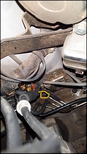

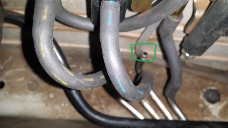

    Pessoal, preciso de uma ajuda para descobrir quais as conexões estão erradas ou faltando na válvula solenoide, fiz a substituição da mesma mas acredito que fiz liguei algo de errado ou acabou soltando alguma mangueira, pois além de estar sobrando uma conexão de mangueira, a tração não está desacoplando, ou seja, o carro fica permanentemente no 4x4. Gostaria, se possível de uma foto dessa parte das conexões da solenoide para que eu possa me certificar das ligações corretas das mangueira, visto que no manual de serviço, está meio confuso, pois há uma das conexões que não tem mangueira acoplada. seguem as duas fotos onde é possível ver a conexão faltante.

    Boa tarde, Henrique, não estou mais com a TR4, mas a sequencia e cores das mangueiras estava correta nas fotos, somente fica o tubo que está marcado na foto sem conexão, na verdade descobri que uma tampa de borracha que estava caída, da pra ver ela na foto, é que se usa para tampar esse tubo e não ficar exposto pegando poeira. não saberia as medidas das mangueiras pois não tive necessidade de substituí-las.

    Ahhhhhhhh legal. A minha está sem a tampa. Vou providenciar.
