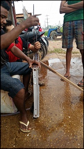

    Vc ta usando só agua no arrefecimento em uma Outdoor?
    Esse motor já trabalha no limite e tem conhecidos problemas de aquecimento. Tem que usar o liquido de arrefecimento da própria Mit... não dá nem pra usar outros paralelos... é mais caro porém é o único que não reage quimicamente com as peças do motor.
    Além de que o aditivo aumenta a temperatura de ebulição da água, fazendo com que não ferva dentro do motor nas altas temperaturas que ele trabalha.
    Sugiro fazer uma boa limpeza no arrefecimento, aproveitar pra varetar o radiador e colocar o liquido da Mit.
    Sobre a trepidação e barulho de válvulas, esse motor tem a característica de parecer que ta batendo válvulas mesmo... é do projeto. Porém a trepidação não é normal.... abra a carcaça da correia dentada e veja se a correia de balanceamento não arrebentou.

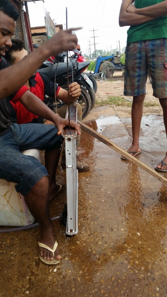

    mandei varetar o radiador hj, e estava muito obstruido de sujeira, agora vou procurar um aditivo p colocar e deixar zerada. to pensando em usar o vermelho da wurt... organico.
    sobre a correia de balanceamento vou abrir em casa e ver... nem sabia que tinha isso...rssBolhas no radiador l200 outdoor-img-20161028-wa0007.jpg
