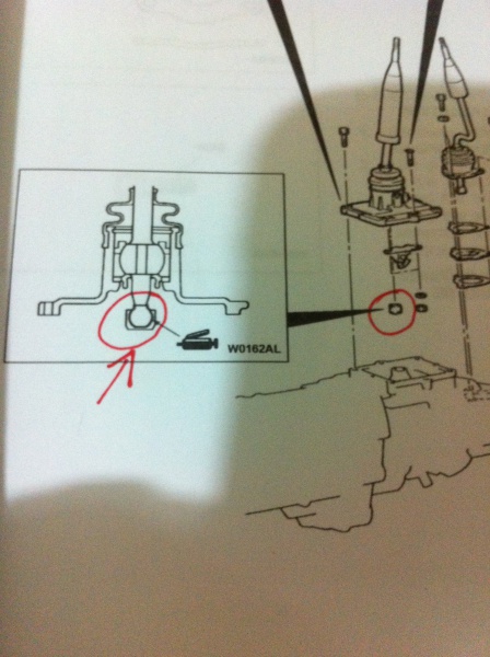

    Folga na alavanca do cambio manual tr4 pajero 2.0
    senhores boa noite comprei uma tr4 2009 e ela esta com uma pequena folga no cambio possui 80 mil km fiz a troca de todos os oleos e essa folga apareceu nao consigo acha o codigo da bucha no manual. ja tentei catalogos de peças e tudo mais sem sucesso, na mit so vende o cambio inteiro ... mais a minha alavanca esta perfeita so estou com folga nas bucha uma q fica no meio e uma q fica na ponta da alavanca dentro da caixa de marcha na ponta.

    Deve ser somente a bucha do meio que quebrou. Essa da ponta é de aço e fica dentro do óleo.

    Não tenho certeza se é a que você procura mas da uma olhada nessa aqui:
    Bucha Alavanca Câmbio Manual - Pajero TR4 (Folga na alavanca do cambio manual tr4 pajero 2.0)
    Procura por mais referencias do site pois nunca comprei dele.
    e também achei esses outros no mercado livre
    Bucha Alavanca Reduzida / Câmbio L200 / Pajero / Tr4
    Kit Reparo Bucha Alavanca Câmbio E 4x4 Pajero Tr4
    Procure nas css da MIT mais especifico com os mecanicos as vezes algém la pode te ajudar melhor onde localizar a peça, ou dependendo eles vendem usada.
    20/06/2017
    Recife/PE
    7
    Eu tive um problema com a bucha que o amigo Leo cascao mostrou no vídeo. Após eu acionar o 4x4 a alavanca travou e não voltava mais para o 4x2.
    Na MIT só trocam o cambio todo, R$ 1500 com a mão de obra. No mercado livre você encontra o kit para reparo por R$ 80 reais: http://produto.mercadolivre.com.br/M...pajero-tr4-_JM
