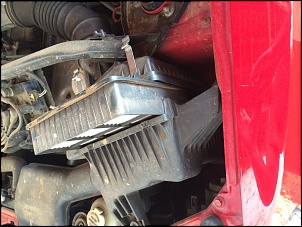

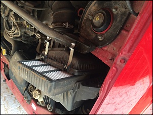

    17/01/2014
    Condado/PE
    Retirada do Filtro de ar do motor da Pajero TR4-image.jpgRetirada do Filtro de ar do motor da Pajero TR4-image.jpg
    Artur Filho- Pajero TR4 2010
    19/05/2014
    Barro Alto/GO
    1
    Red face
    Citação Postado originalmente por Artur Aranha Filho Ver Post
    Troquei o oleo sábado e o mecânico sofreu pra trocar esse filtro. Fez o mesmo que o amigo aqui disse, retirou um dos lados da barra transversal.
    Vou guardar essas fotos para a próxima troca. Realmente parece ser simples.
    Obrigado Artur pelas fotos, ficou claro que é jeito mesmo!! quanto a remapear a ECU, sai fora, joguei 1100 contos fora, muda muuuuuito pouco. não diria que é uma propaganda enganosa mas não da 10cv de diferença, e olha que além da ECU eu troquei as velas por iridium, não notei muita diferença tb. vai por mim se vc quer mais CV´s tasca álcool que sai bem mais barato!! abraço
