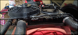

    Intercooler L200 Sport
    Boa Noite, Hoje resolvi dar um trato no sistema de refrigeração da L200, desmontei o radiador para trocar a hélice dos ventilador e as mangueiras. Quando tirei o interccoler vi que ele tem uma ventoinha em baixo, a minha está desligada e não achei nenhum plug para ligar a ventoinha, só achei outro plug igual que está solto também. Existe alguma peça (relê ou algo parecido) que controla a esta ventoinha? Alguém sabe onde fica o plug que liga ela? Abraços a todos

    Olhando no manual não encontrei o fusível do intercooler. Mas acredito que o fusível dele seja naquela caixa que fica ao lado da bateria (inclusive tem a indicação na caixa para que cada um serve...).
    O plug no intercooler fica bem próximo do local onde o intercooler é fixado. Se não me engano é uma tomada de 3 pinos.

    Citação Postado originalmente por Fsvramos Ver Post
    Amigo no fio que liga o plug do sensor do filtro de diesel, ele vem junto com o mesmo verifique se ele se encontra vindo junto e o conecte no eletroventilador do intercooler
